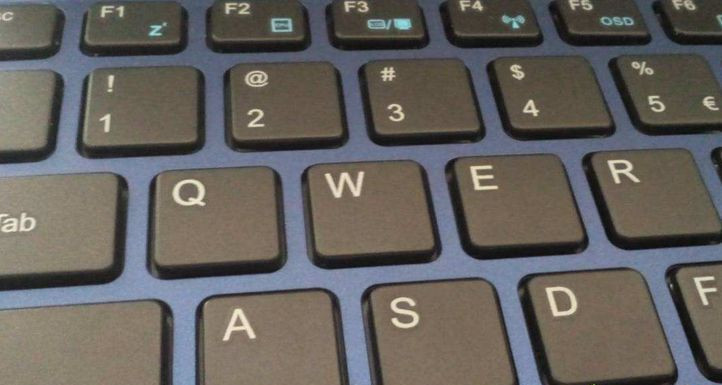

  方法2(没有外接键盘)
  1、找到笔记本键盘上的fn键,通常在win键的旁边。
  2、先按住fn键,再按NumLk键,该图片显示的键盘是f11。
  3、然后松开两个按键。此时键盘输入乱码问题解决。
  4、如果你喜欢使用数字小键盘,可以按住fn键+NumLk键,打开数字小键盘。
